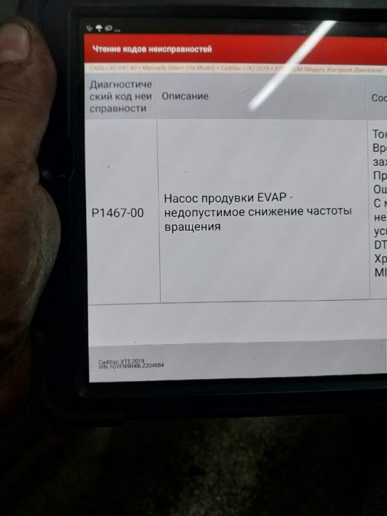

Сергей 761 Опубликовано: 17 октября 2023 Жалоба Share Опубликовано: 17 октября 2023 13.01.2022 в 07:47, Varvara15 сказал: Всем привет ! Помогите блондинки Высветился чек . Сделала диагностику ошибка Р1467 Насос продувки ЕVAP - недопустимое снижение частоты вращения . Саdillac XT 5 2020 года. Сняли коробку с адсорбером продули клапан. Чек погас через сутки загорелся опять . Разговаривала с дилером говорят что нужно проверить насос Evap . Где он находится ??? Expand Всем привет! Точно такая же проблема на 90000 пробега и иногда отбивает пистолет во время заправки. 17.10.2023 в 07:50, Сергей 761 сказал: Всем привет! Точно такая же проблема на 90000 пробега и иногда отбивает пистолет во время заправки. Expand Если есть решение проблемы подскажите пожалуйста. Ссылка на комментарий Поделиться на других сайтах More sharing options...
Maxim Опубликовано: 17 октября 2023 Автор Жалоба Share Опубликовано: 17 октября 2023 17.10.2023 в 07:50, Сергей 761 сказал: Если есть решение проблемы подскажите пожалуйста. Expand Под капотом у двигателя ищи клапан evap фотки на клубе можно найти, скорее всего он Ссылка на комментарий Поделиться на других сайтах More sharing options...
SeaBreeze Опубликовано: 17 октября 2023 Жалоба Share Опубликовано: 17 октября 2023 У меня машина не заводилась после заправки до полного бака и да, выбивало постоянно пистолет литров 40 была вообще мука залить. Поменял EVAP-клапан и всё стало ОК. Номер ошибки так не помню, но звучало немного по-другому. На клубе всё выкладывал. Ссылка на комментарий Поделиться на других сайтах More sharing options...
Сергей 761 Опубликовано: 18 октября 2023 Жалоба Share Опубликовано: 18 октября 2023 17.10.2023 в 17:58, Maxim сказал: Под капотом у двигателя ищи клапан evap фотки на клубе можно найти, скорее всего он Expand Добрый день! Спасибо за совет, ошибку пишет про двигатель насоса продувки, этот насос вместе с клапаном? 17.10.2023 в 19:20, SeaBreeze сказал: У меня машина не заводилась после заправки до полного бака и да, выбивало постоянно пистолет литров 40 была вообще мука залить. Поменял EVAP-клапан и всё стало ОК. Номер ошибки так не помню, но звучало немного по-другому. На клубе всё выкладывал. Expand Добрый день! Заводится всегда без нареканий, и пистолет выбивает иногда, кроме горящего чека других раздражений не наблюдаю, спасибо за совет. Специалист и Филёр17 отреагировали на это 2 Ссылка на комментарий Поделиться на других сайтах More sharing options...
