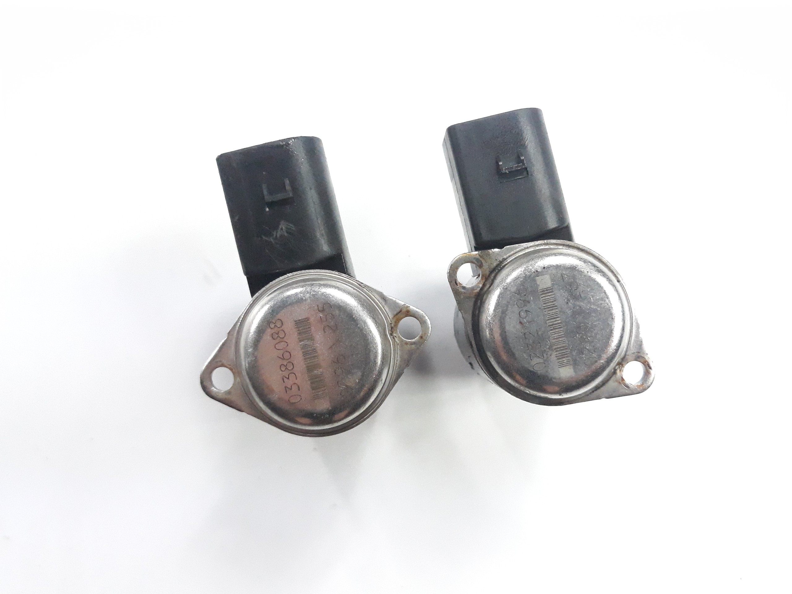

Принцип простой я так понимаю, 1 резинка это вход давления с насоса, другая выход, внутри клапан ходит по сигналу компа, причем там какой-то синусойдный сигнал, не просто + подается, на Е39 и Вольвах такие же клапана ставились, есть отчеты на бмв клубе народ их курочил, чет ремонтировал вроде даже

Да,внешнего штука нет, бегает шток внутри и перепускает живут.
Нет, еще не залип у меня - завел,сел,поехал-крутишь легко.
Прдьезжаешь,паркуешься- иногда затуп руля и не постоянно усилие. Т.е.моросит пока.
Может обмотка, может клапан клинит   на горячую.
1й вариант- подобрать заглушку на место клапана и ездить с постоянным усилием
