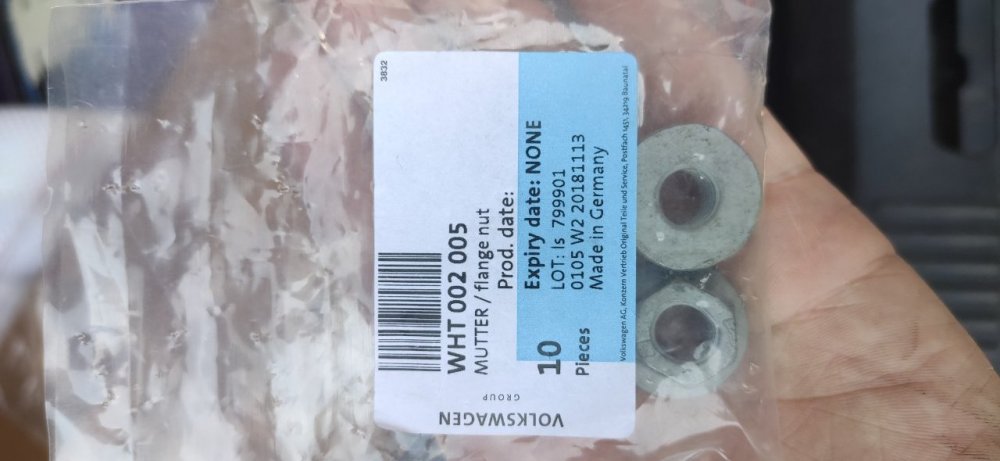

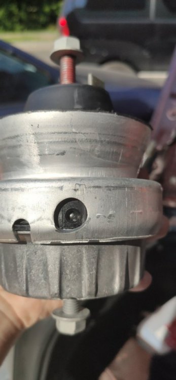

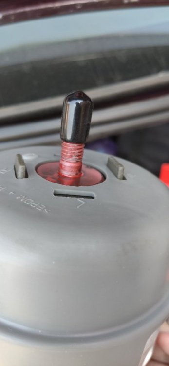

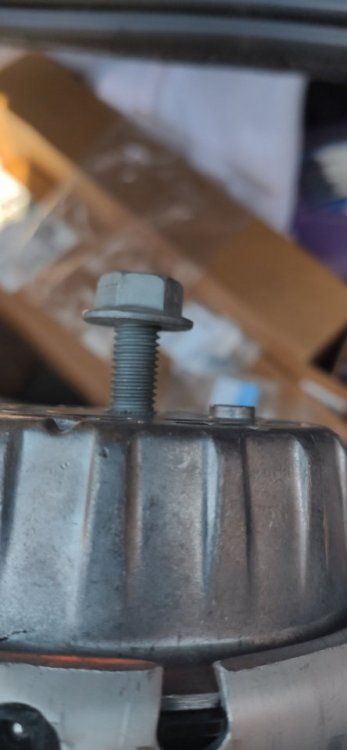

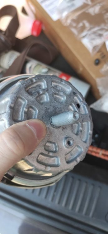

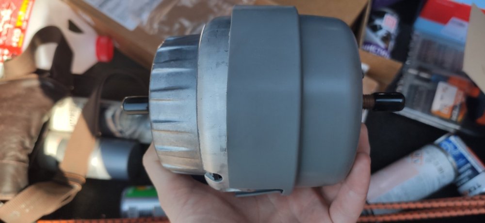

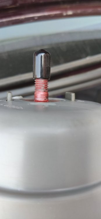

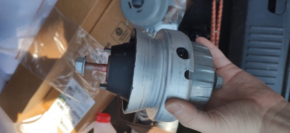

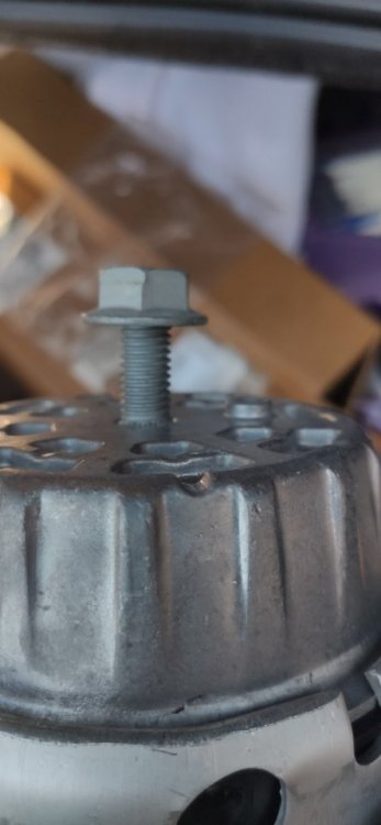

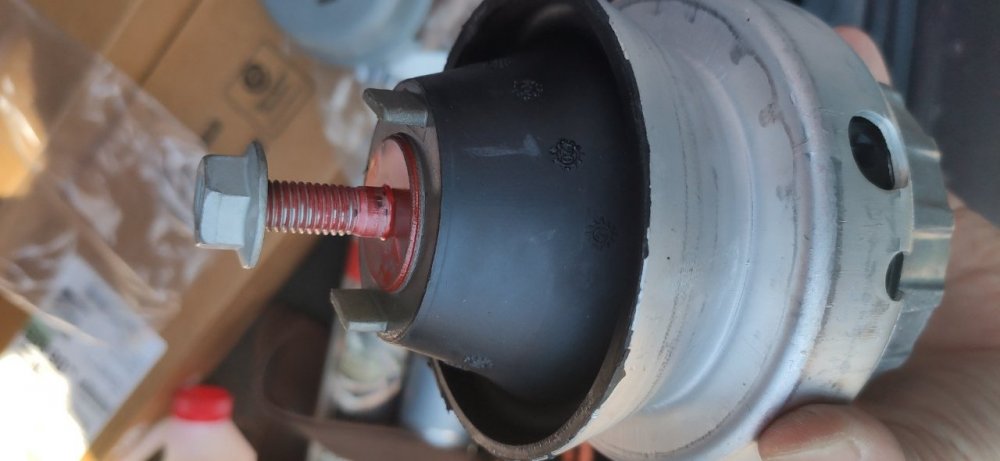

Mosquito Опубликовано: 26 июня 2021 Жалоба Share Опубликовано: 26 июня 2021 забрал подушки и гайки к ним. похоже придется немного резать выступы. код гаек VAG WHT 002 005 подушки на пробу взял Кортеко за 2500-3000р. взял две правые Corteco 80004293 а левые такие. вроде идентичные Corteco 80004289 Maxim и Lev отреагировали на это 2 Ссылка на комментарий Поделиться на других сайтах More sharing options...
Maxim Опубликовано: 27 июня 2021 Жалоба Share Опубликовано: 27 июня 2021 Я думаю шарик транспортировочный и выскачит сразу после инстала, поэтому если глушить то надо чем-то другим Ссылка на комментарий Поделиться на других сайтах More sharing options...
Вит Опубликовано: 2 июля 2021 Жалоба Share Опубликовано: 2 июля 2021 Корректно не самая популярная контора. Почему сваг,лемф или металкоучег не взял? Артикул не вижу. Взял на 2,8-3л как и я? Хотелось бы ,чтоб кто попробовал потяжелее подухи с эл.клапаном. Установочные выступы срезал. Они нам не нужны. Что за шарик с боку- не помню. Чехлы можно не одевать, чтоб видеть состояние и подтеки жижи. Хотя я одел. Понял, ты взял именно аналог 4F0 199 382 BH для 3л и выше. А где эл.клапан? Высоту у них мерил? Наша? отпиши поведение двс. Maxim отреагировал на это 1 Ссылка на комментарий Поделиться на других сайтах More sharing options...

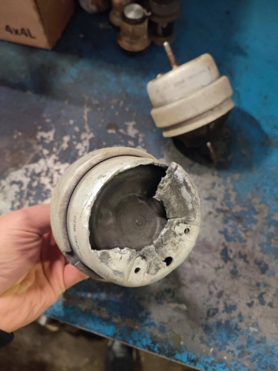

scarface Опубликовано: 5 ноября 2021 Жалоба Share Опубликовано: 5 ноября 2021 12.09.2021 в 08:49, Сергей Николаевич сказал: Народ, ну что там с подушкамт ? Лажа. Два месяца и нет их, обе порваны Maxim отреагировал на это 1 Ссылка на комментарий Поделиться на других сайтах More sharing options...
Maxim Опубликовано: 5 ноября 2021 Жалоба Share Опубликовано: 5 ноября 2021 5 часов назад, scarface сказал: Лажа. Два месяца и нет их, обе порваны от какого двигла ставил? Какого производителя? Я тоже на них перешел, вроде на самые толстые, катаю! Ссылка на комментарий Поделиться на других сайтах More sharing options...
scarface Опубликовано: 6 ноября 2021 Жалоба Share Опубликовано: 6 ноября 2021 Ставил лемфердер, номер выше. Сейчас в раздумьях, что делать. 26к за оригинальные жаба душит... Сергей Николаевич и Maxim отреагировали на это 2 Ссылка на комментарий Поделиться на других сайтах More sharing options...

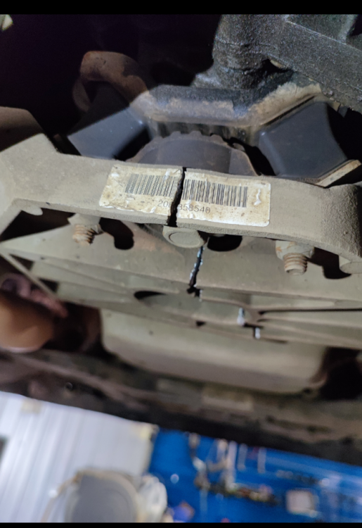

scarface Опубликовано: 24 октября 2022 Жалоба Share Опубликовано: 24 октября 2022 Ваг опоры 2 месяца максимум им. Второй эксперимент с ваг подушками закончился лопнутой алюминиевой траверсой коробки(где подушка), убитым подвесным и потекшим сальником рк(передним), т.к. все висело на глушителе и траверсе. Работали мягко эти подушки. Maxim, zverradze и Сергей Николаевич отреагировали на это 1 1 1 Ссылка на комментарий Поделиться на других сайтах More sharing options...
