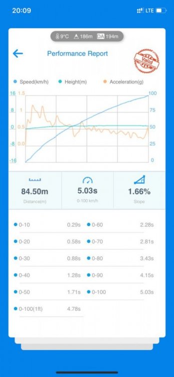

Это популярное сообщение. Liubomir Опубликовано: 24 мая 2020 Автор Это популярное сообщение. Жалоба Share Опубликовано: 24 мая 2020 Друг подарил на день рождения драги, вот замерчик:) Сделаю ТО, выйду из 5! Maxim, Repet и Боб отреагировали на это 2 1 Ссылка на комментарий Поделиться на других сайтах More sharing options...
Тимур Prm Опубликовано: 7 августа 2021 Жалоба Share Опубликовано: 7 августа 2021 Получается снял 5 секунд чисто на прошивке + впуск-выпуск, правильно понимаю? И сколько пробег на машине сейчас, и сколько проехал на этом конфиге? Liubomir отреагировал на это 1 Ссылка на комментарий Поделиться на других сайтах More sharing options...
Mussa Опубликовано: 7 августа 2021 Жалоба Share Опубликовано: 7 августа 2021 Друг подарил на день рождения драги, вот замерчик Сделаю ТО, выйду из 5! Чего? На сырке??Sent from my SM-A705FN using Cadillac Team Russia mobile appЧего? На сырке??Sent from my SM-A705FN using Cadillac Team Russia mobile appТьфу, блин, это старое. Зачем мне эта новость сверху??Sent from my SM-A705FN using Cadillac Team Russia mobile app Ссылка на комментарий Поделиться на других сайтах More sharing options...
Maxim Опубликовано: 8 августа 2021 Жалоба Share Опубликовано: 8 августа 2021 07.08.2021 в 11:34, Тимур Prm сказал: Получается снял 5 секунд чисто на прошивке + впуск-выпуск, правильно понимаю? И сколько пробег на машине сейчас, и сколько проехал на этом конфиге? ДА, машина продана, в счет строительства дома) 07.08.2021 в 19:19, Mussa сказал: Чего? На сырке?? Норм ты там куришь))))))) Liubomir отреагировал на это 1 Ссылка на комментарий Поделиться на других сайтах More sharing options...

Liubomir Опубликовано: 15 августа 2021 Автор Жалоба Share Опубликовано: 15 августа 2021 (изменено) 07.08.2021 в 11:34, Тимур Prm сказал: Получается снял 5 секунд чисто на прошивке + впуск-выпуск, правильно понимаю? И сколько пробег на машине сейчас, и сколько проехал на этом конфиге? Почти правильно. Прошивка, впуск-выпуск, кастрация вкг, легкие колеса и самое главное - настройка на стенде. Проехал на этом конфиге тысяч 10. Мало езжу, если по времени, то 2 замены масла и примерно 1.5 года (менял по времени, а не по износу, раз в сезон). Да, как заметил @Maxim, я продал свою машину и еще и машину жены, купил подешевле сырок, т.к. строю дом, www.deneg.net 07.08.2021 в 19:19, Mussa сказал: Чего? На сырке?? На сырке, с такой массой 0-100 за 5 секунд это нечто. Хотел бы я на таком прокатиться :-D Изменено 15 августа 2021 пользователем Liubomir Ссылка на комментарий Поделиться на других сайтах More sharing options...
